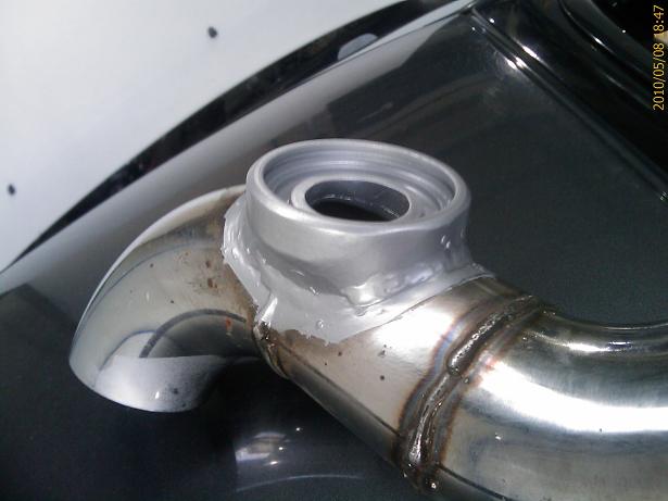

Nemel by nekdo vykres priruby pro HKS SQV? Usetrilo by mi to trochu prace.

Pokud chceš takhle na trubku tak mám, klasika těsnění na O kroužek s drážkou na pojistný kroužek dělal jsem si to v práci sedí a těsní jak má.
Ale aby to nebylo tak jednoduché tak je to ve formátu který teď nemám na čem otevřít takže to pošlu bývalému kolegovi aby mi z toho udělal třeba PDF

Jestli to mas v uni formatu ci formatu pro Catii tak to otevru.
Na trubku to planuju podobne ale na rovnou seriovou.

Co si clovek neudela sam ... :)
