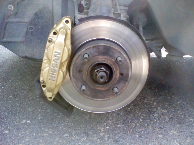

především děkuju Matyskovy za zapujčení jeho brzd....
no a ted mi poradte jaky kola 16"nebo 17" jdou na vaše auta kdo má tyhle brzdy a kola bez podložek - né rozteč na 5 dir
et kola co tam ted mám je 43 nebo 45 .... a podložku bych musel dát nejmín 2 cm ... a to nejde protože ted je kolo zároven s blatníkem...

nazdar simce co to mas za trmeny? a jaka je roztec der na trmenu? a jaky je to rozmer kotouce? asi 280mm predpokladam...

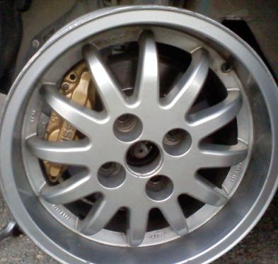

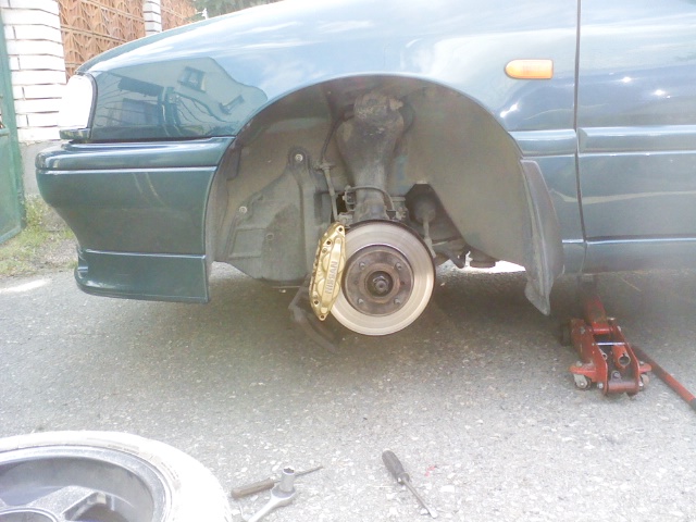

kotouče S14 převrtany (na fotce sou origo) a brzdiče 300zx železny .Rozteč asi nepotřebuju vědět když jdou našroubovat...

Bobeš píše:kotouče S14 převrtany (na fotce sou origo) a brzdiče 300zx železny .Rozteč asi nepotřebuju vědět když jdou našroubovat...
uz si stahnul ten kotouc z S14 a jak budes resit hadice? Origo nepasujou. Kola 16" et 35 zalezi jak budou vypadat ty kola. Jak tlusty budou ty paprsky na kole. Jinak pekny. Mikyc ma 16" a k nim podlozky ale jen malo. Hadicky pry resil redukci. Jen by me zajimalo jaky 15" by tam vlezli.

redukce neni problem... :) kotouče taky ne..... 15" se asi nevlezou to sem něják neřešil.... no ty kola,koukal sem co prodává hynek a ty mají paprsky pěkne "venku" .... a je z plzně,takže neni problem to zkusit... :) už mi i psal....

Aha... :) hele rozteč změřim dokud mam ty brzdiče u sebe.... po neděli to sem hodim...

Fizzbiker píše: no jo ale ja tu miru chtel pro sebe zvazuju dalsi brzdovej upgrade a na podvozkovy platformě N13 to je jinak... ale zvazuju cely jiny tehlice tak zkoumam ktery by mi pasly...
Vzdyt jsme se o tom bavili. :) Davaji se N16 tehlice 4x114, pak ti to vse pasuje bez uprav - brzdic, kotouc. N16 tehlice pasuji na N15/N14, N13 asi treba vyzkouset...
Pod tyhle brzdy vlezou 15", zalezi na ET a tvaru paprsku. Osobne bych dal urcite 15x7 a 205/50 pneu. 16" i 17" je hodne pokud nemas aspon 200ps. Nehlede na cenu pneu, lakadla na policajty,..

no... hynek má 16" takže se to zkusí protože ty mají paprsky "venku"... momentálně mam 205/50/16 možná by šlo i 45.... jinak 15" bych se nebránil....

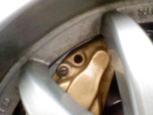

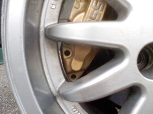

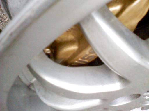

rozteč by měla bejt 10cm (toho brzdiče) .... ale jak psal jagy,já sem to jen zkusil protože sem měl tu možnost a ten kotouč se opravdu musí na pruměru zmenšit o nejákejch 5mm :)
jinak sem sehnal 15" ale budu muset nalepit závaží na límec kola,asi to nebude free cool a in ale jinak to nepude...:D mezi brzdičem a kolem je opravdu velmi málo... no a holt dam 5-7 mm podložku pod kola...jinak bych musel ubrousit nápis nissan na brzdičích,a to zkoušet nebudu protože by mi Matysek asi zabil :D ....
