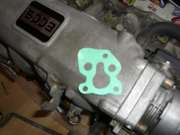

Nevíte jestli se dá třeba v nissanu koupit samotně (popř. číslo),ať nemusim kupovat celou sadu???Nebo neválí se někomu doma???Díky moc za info

Udělej si ho z těsnícího papíru, pak tě vyjde na 5Kč
Re: Těsnění AAC
už mám papír,slabej klingerit,ale spíš bych vzal origo

Zbytečnost, zturbovaný Liány s tím jezdí a no problémo
Já tím přetěsnil komplet sací rampu.

kdyžtak udělám z toho klingeritu,ale spíš chci origo...

vyrob to, nissan ti jedno takové těsnění neprodá... samostatně koupíš asi jen pod hlavu..jinak sada
Re: Těsnění AAC
já teda nikdy neměl problém s tím koupit jeden kus od nissanu nějakého těsnění (prodaj vám klidně jen jeden kousek na vyfukové svody když chcete... (je fakt že to nebylo ale v česku... (na druhou stranu tu v česku jsem nedávno kupoval těsnění (kus a kus) na převodovku - O-ring přední a ještě taky těsnění pod spojkou co je... nemyslím že by měl mít problém dostat jen AAC jak to chce origoš

Pokud ma dany dil objednaci cislo, tak by nemel byt problem ho koupit.
Re: Těsnění AAC
To objednaci čislo by mě stejnak zajímalo
,ale toto asi taky bude dostačující...

tesneni koupis, kupoval jsem ho primo v nissanu o.č. 23785-D5720 za 172,- (jsou tam ale dve a uz si nejsem jisty, ktery z nich to bylo)

díky jagy a steve
