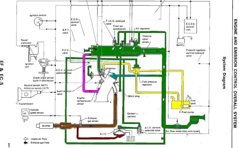

Re: sani a volnobeh na KA24E
je to takhle zapojené správně?
Pořád si nejsu jistý tím AIV. Někde jsem viděl že to měl celé vykuchané.
