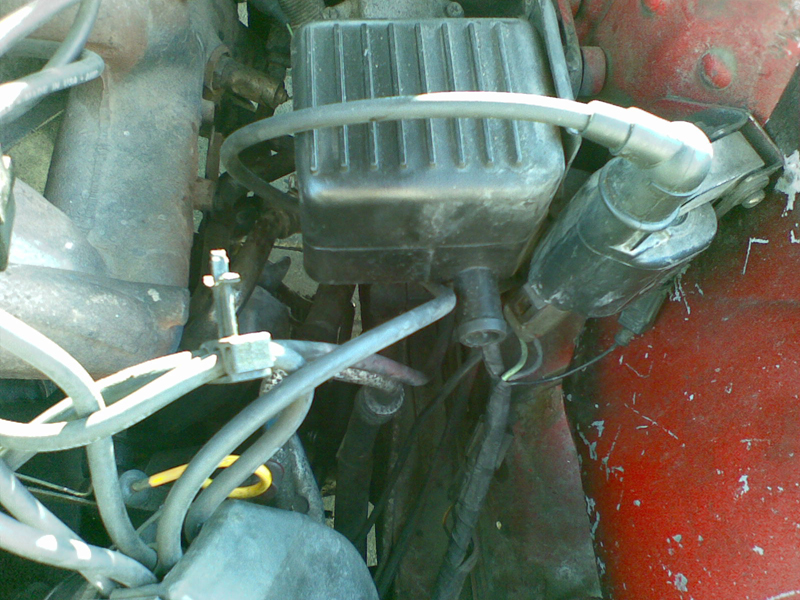

Hned za Indučkou směrem brzdovému válci je černá plastová krabice a na ní taky není nasezaná hadička (viz obr 2) a ještě pod tím je pravděpodobně díl "A.I.V" z toho taky visí jedna hadička do vzduchu.

ta plastová krabice je nějaký rezonátor co je připojený na airbox..

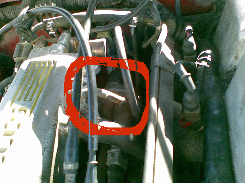

EGR control valve už tam pravděpodobně nebyl(nenašel jsem v těch místech nic co by bylo podobné tomu na obrázku. Zůstal jen EGR control solenoid valve. Hadičky k němu jsem tedy vyřadil a zaslepil. Konektor jsem zatím k němu nechal připojený.

Nechci to rikat nejak zavazne, ale mam pocit ze jak sem mluvil o tech upravach a nasledcich, tak je to presne ten pripad - podle me jsou na sebe E.G.R. a solenoid vazane, takze kdyz das pryc EGR, musi pryc i solenoid =) Ale nevim to jiste, spis takova strela naslepo...
Ja se v tom jeste nerypal, teprv to mam v planu =) DOOlittle to pokud vim vsechno vyhazel, takze ten bude vedet co a jak =)
