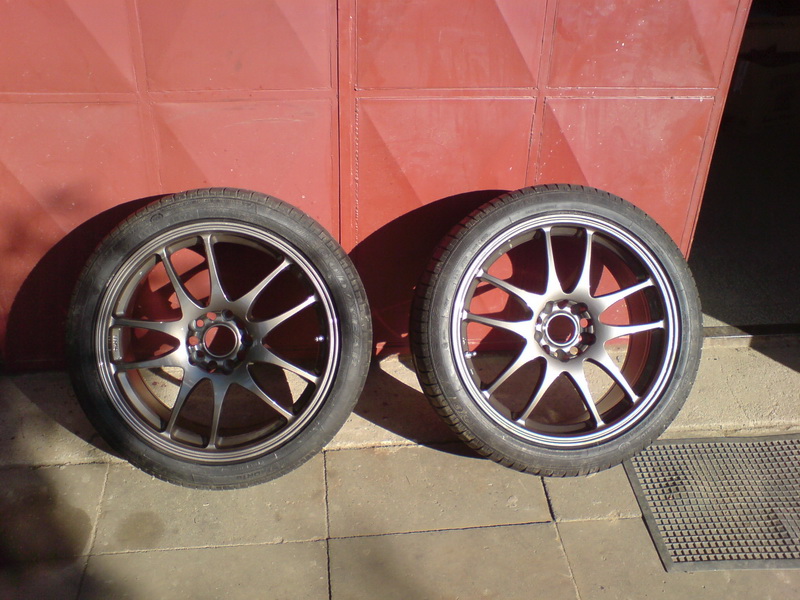

Jinak mám vybrané tyto kola :
Jsou to Rota Torque Drift ,jako má Chosse na FDčku.

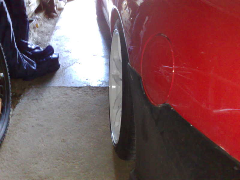

Bohuzel jinou fotku nemam...takovyhle pocty co tady haze chose jsou pekny nez poprve zaparkujes u obrubniku...pak si budes rvat vlasy ze jsi nekoupil misto 225 aspon 235 gumu.
Tady jsou moje, 18x8.5 s pneu 245/45, kde je co nafouklyho? naopak....krasne schovavaji hranu disku

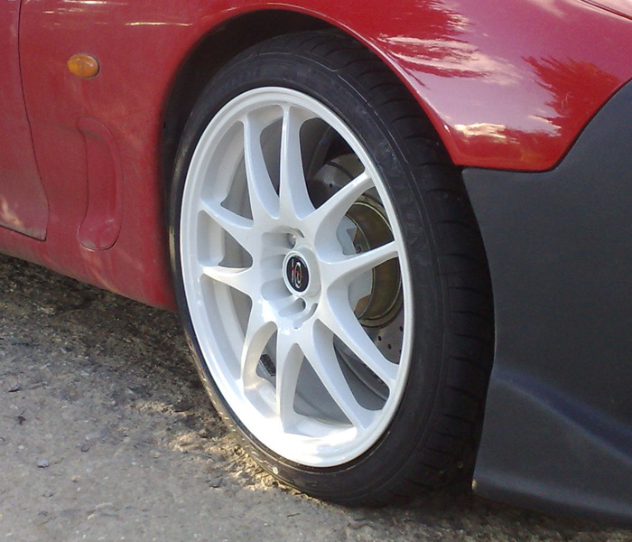

Ja mam 225 na 8.5" a kraje to perfektne schova, bez problemu. A na 9.5" rafku mam 255" viz priloha a taky pohoda.
Roty 9.5", guma 255
Roty 9.5", guma 255
Roty 8.5", guma 225
Roty 8.5", guma 225
