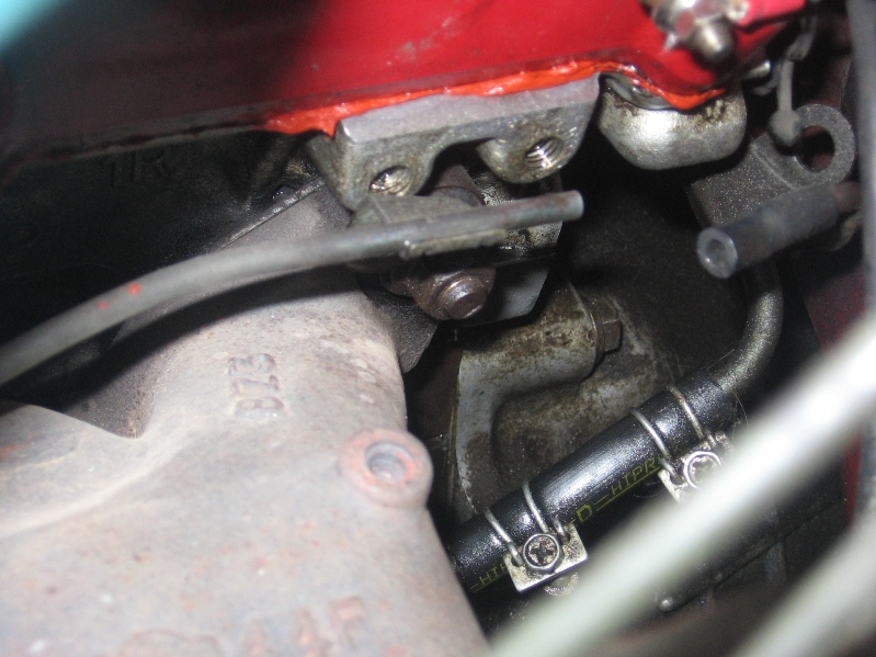

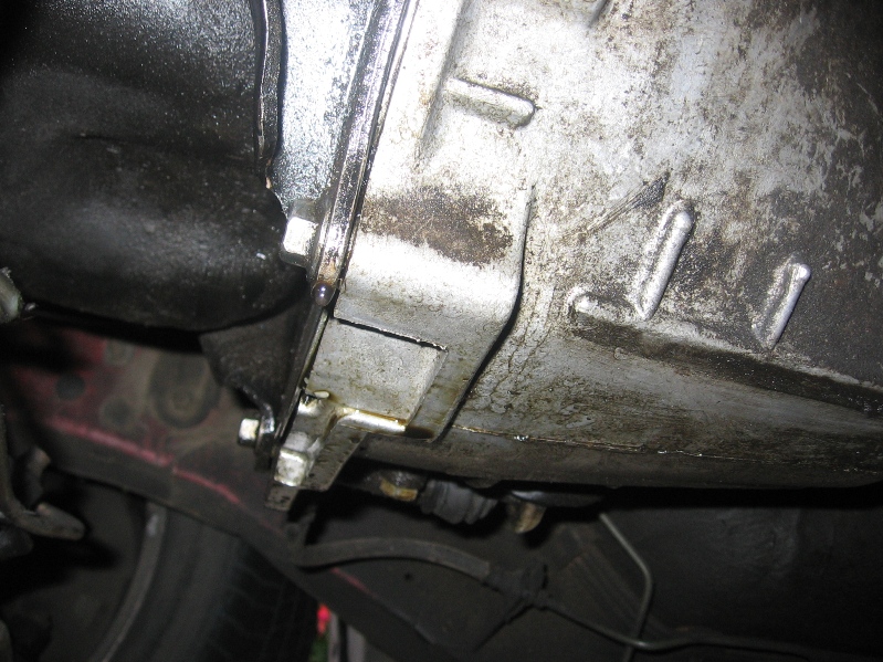

ahoj kluci,nedavno sem tu psal o tom ze mi prosakuje olej-podezreni sem mel na zadni simering u kliky-mezi prevodovkou a motorem ten uplne posledni,jelikoz ten olej se shlukoval vzdy tam na te hrane prevodovky (obrazek xxx jei tak nazvany tusim..no ale s kamosem jsem to prochazel na rampe a vypada to ze ten olej tece i z toho mista mezi hlavou a vent. vikem - primo jak je ten obrazek xxx2 - z te krajni casti toho vyhledu - jakoby to stikalo po strane toho bloku a dole na prevodovce to shlukovalo se-jenze nejde mi moc do hlavy-ono to kape jeste dost dlouho potom co je motor po jizde-aby ten olej takhle prosakoval z takove vysky motoru-to spis jakoby od toho gufera tam na motoru-kamos mechanik rika ze tesneni pod hlavou (ale ja si bnejsem jisty timhle-toho oleje vzdycky vybrynda po zahratem motoru celkem dost!a jak rikam dost dlouho po tom co vychladne to kype este.CO myslite?
- hlava
- xxx2.JPG (209.08 KiB) Zobrazeno 5496 x
- hrana prevodovky
- xxx.JPG (261.39 KiB) Zobrazeno 5495 x

jo jinak to kape jen zprave strany te prevodovky te hrany prostredni tam stejne jako je jen prava strana motoru pod tou hlavou zlehka vlhka od toho oleje(leva vubec)

presne tak, kryty vaciek alebo gufera vaciek
Re: Protekani oleje pod hlavou...?
nooo... to je potom tak na generalku celeho motoru jak uz to bude raz venku a otevrene...
pre go, das dole kryty vaciek a max. vacky, vymenis gufera a poriadne utesnis kryty...robota na 2 hodky...
Si te dovolim upravit.Pokud bude chtit dat ven vacky tak bude muset tez znovu nahodit rozvodak a na 2 hodky to neniraddy píše:pre go, das dole kryty vaciek a max. vacky, vymenis gufera a poriadne utesnis kryty...robota na 2 hodky...
2 hodky i s rozvodama v pohodě,pokud umíš co a jak
blázen píše:2 hodky i s rozvodama v pohodě,pokud umíš co a jak
ok beru zpet
raději samozřejmě déle a pořádně zkontrolovat a hlavně rovnoměrně dotahovat a dotáhnout vačky
naco robit cokolvek s rozvodakom? das pozor aby sa neposunul na spodnej remenici, to je vsetko, na vackove remenice ho len nahodis spat a spocitas zuby. poznac si polohu remena na kazdej remenici a polohu kazdej remenice voci krytu a daj to naspat podla znaciek, mne to trvalo 10min....jedina dolezita vec je neprehadzat zamky vaciek a spravne ich dotiahnut...
