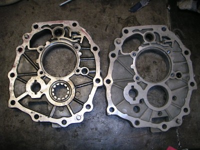

vlevo novější (otvor vlevo dole), vpravo starší verze

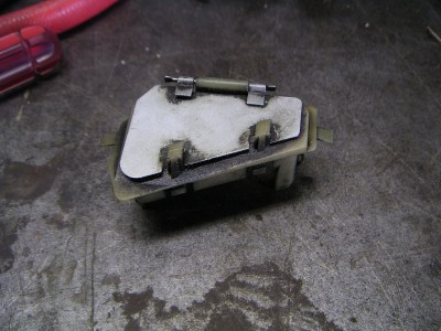

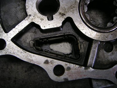

klapka in
separé
