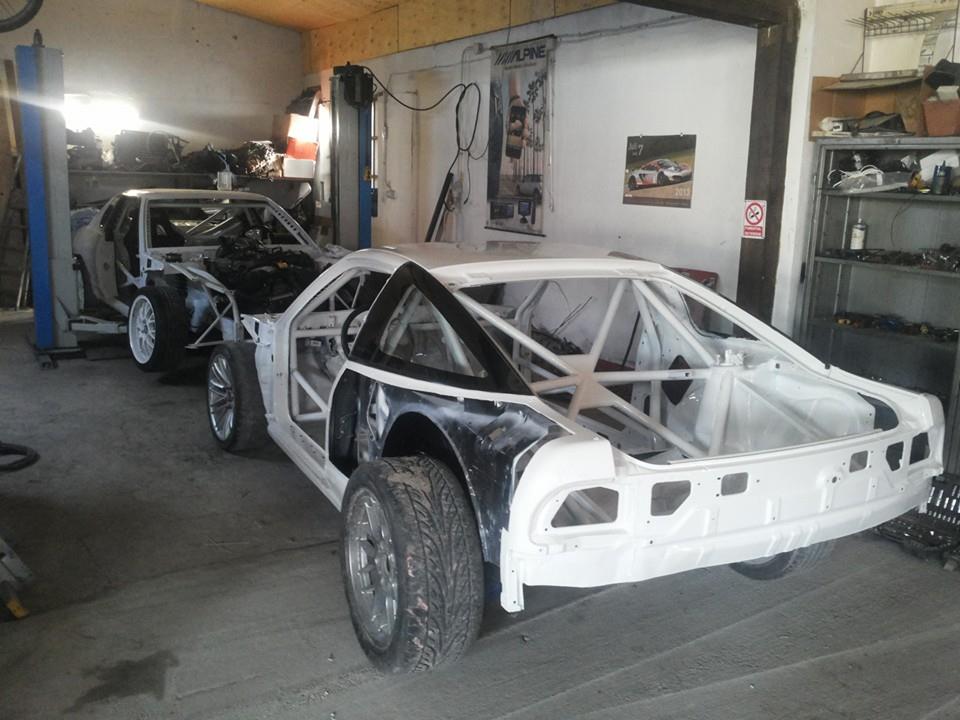

jen pro upřesnění to vyřezání jsem myslel asi nějak takhle i když bez rámu tohle asi nepůjde

třeba jsadik to na s12 vyřezal úplně (s12 je skoro stejná co se kroucení týče) a podle toho co jsme kdysi řešili tak to drží http://www.nissanclub.cz/graphics/owner ... esized.jpg

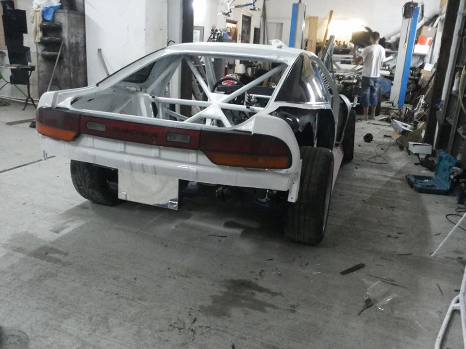

Já to budu řezat, ale mám pro to vymyšlenou vlastní konstrukci. Měl bych to dělat ještě před vánocemi, kdyžtak hodím foto. Budu ty zadní lamináty i upravovat protože jsou nevhodný. Budu je zkracovat a řezat.

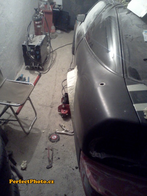

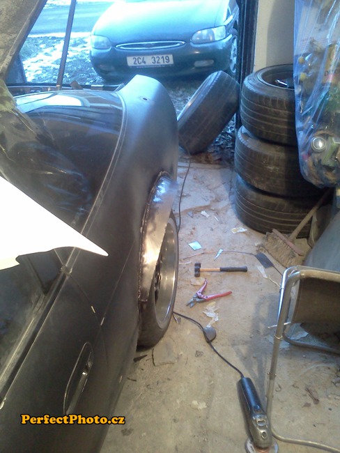

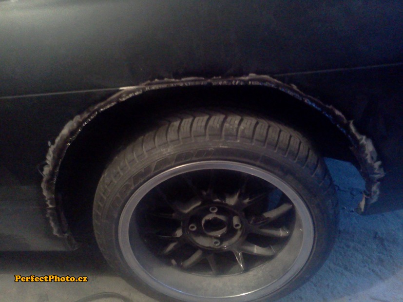

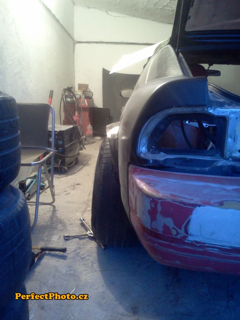

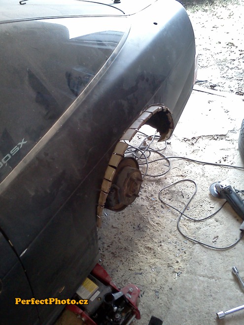

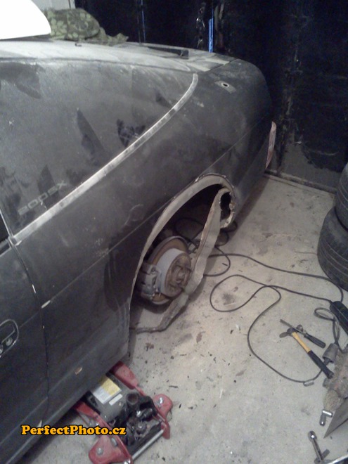

Re: Lamino blatníky

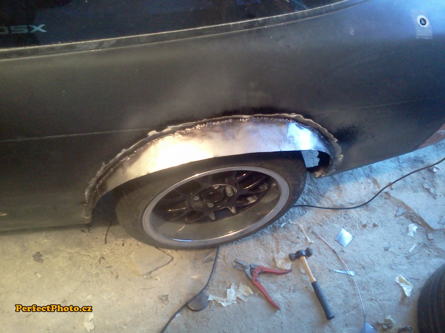

Takže nakonec jsem řezal a dodělal jsem plechový podběh do lamino blatníku. ještě ho musím doladit aby padnul přesně do lamino blatníku ale to je detail
dám sem pár fotek, třeba pomůžou někomu kdo nevěděl stejně jako já ![Laughing :lol:](./images/smilies/icon_lol.gif)

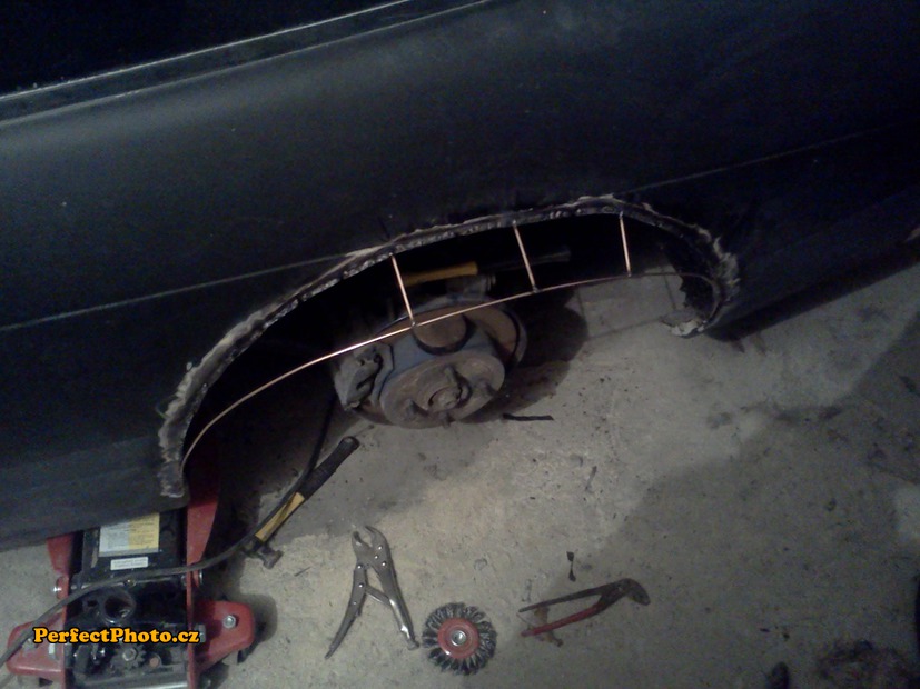

Re: Lamino blatníky
drát na autogen je použitý jen orientačně abych mohl udělat šablonu z lepící pásky
