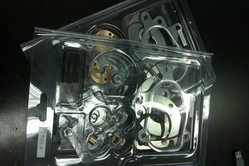

Ja som kupil taketo noname sady a chystam sa na homemade repas t25...
mam dve T25 a ajtak tam v lete pojde T28 takze som si povedal ze jednu obetujem na test pokus omyl... Cisto z hladiska vyskumu a experimentu... je tam vsecko... tak dufam ze to prejde aspon 100m... :D

neprodas jednu tu sadu?

Neobjednaval som si to aby som to predal, ale za 40€ som ochotny jednu pustit...
