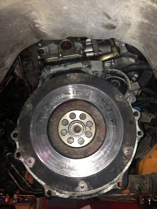

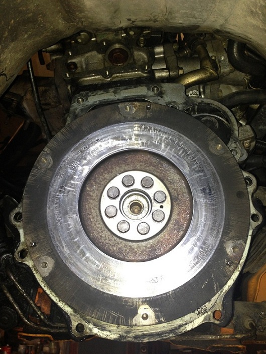

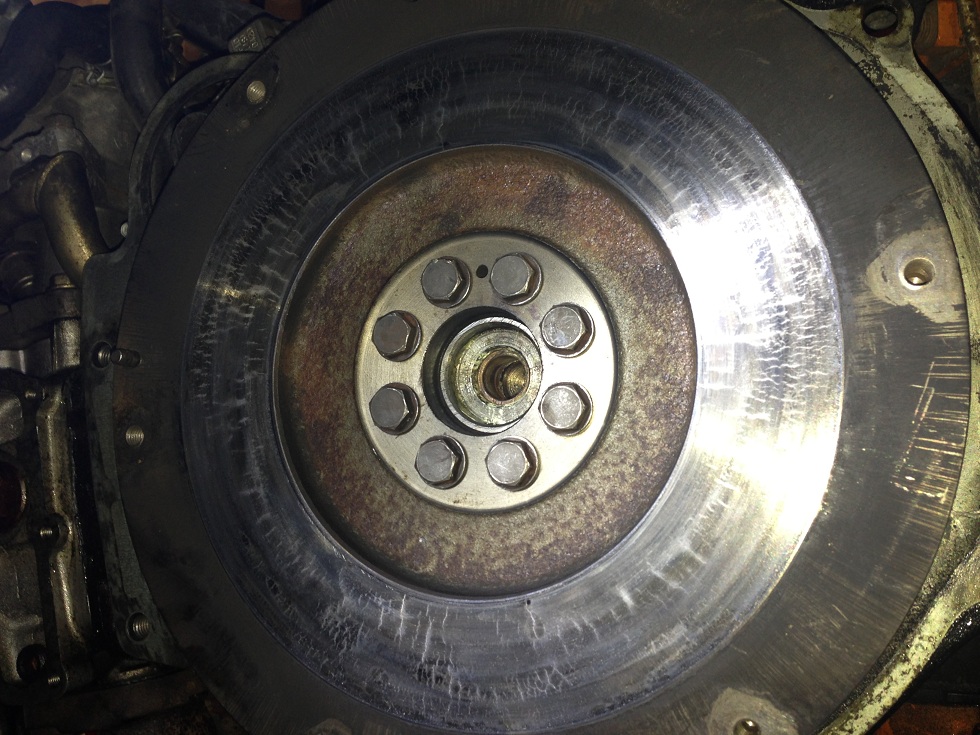

Ok, dakujem za radu, pozrem sa na to. Akurat mam auto na zdvihaku, opat sa snazim vyriesit tu spojku. Lamela je uz KO. Prikladam fotky zotrvaku co si o nom myslite? Najma o prasklinach a tych sivych "stekancoch"....

vymenena spojka, zotrvak, pritlacak, a prevodovka, vsetko pouzivane, a zaroven upgrade na stage 2, spojka uz nesmyka. Podla mna bola chyba niekde v tej vidlicke ako hovoril adner, alebo zotrvaku, alebo bola exedy spojka vyrobena vadne.
