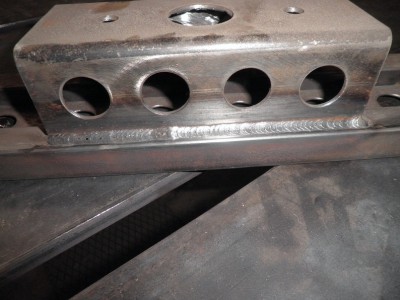

Offering around 65 degrees of steering lock.
This is full plug and play kit for 5 and 4 plugs hub.
The kit includes
2x New Hub Knuckles
2x One piece lower arm/tension rod
2x Tie Rods
2x Offset Rack Spacers
2x Tie Rod Ends
Ackerman Adjust Kit
photo:Obrázek
price is 700euro for full plug and play kit.

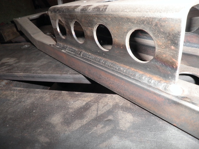

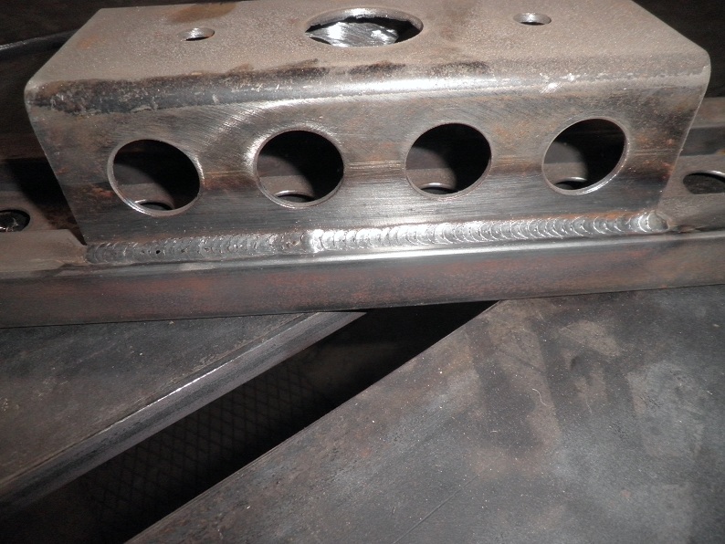

Zvarane elektrodou? :D
200sx s12 1986 in progress
Re: P + steering handling kit for 200sx s13/s14 and skyline
Příspěvek od MYSAK » 10.02.2014, 08:08
Taky sem si rikal zety svary sou docela brutalni :)
Příspěvek od mara_m » 10.02.2014, 08:13
he he nechtel jsem bejt za rypaka ale toto bych se bal odvest aj do kovosrotu :mrgreen:
jinak svareni elektrodou je kvalitnejsi svar nez ceockem ..
spis by me zajimalo jak nekdo muze mit klidne spani ze neco takoveho pusti do obehu :shock: dle zakona svary musej vydrzet min 10let jak prasknou drive jak za 10let odsere to svarec/vystupni kontrolor
Naposledy upravil(a) mara_m dne 10.02.2014, 08:27, celkem upraveno 1 x.
Příspěvek od MYSAK » 10.02.2014, 08:27
Pokud ovsem clovek umi tu elektrodu udrzet ze :D
Příspěvek od mara_m » 10.02.2014, 08:31
njn je to obtiznejsi na vedeni (klepani rukou ) :mrgreen: ale elektrodou se i v dnesni dobe svarej reaktory, parni kotle atd
Příspěvek od MYSAK » 10.02.2014, 08:36
No prave.. ja si musel elektrody stipat napul abych vubec udrzel oblouk :D
Příspěvek od Fizzbiker » 10.02.2014, 11:14
uz podle rozstriku je to CO...
a jak psal mara celkem odvaha toto prezentovat a prodavat...
Příspěvky: 7072
Příspěvek od Mirek » 10.02.2014, 21:01
to je na driftovaci specialy, tam se zivotnost 10let nepredpoklada :mrgreen:
