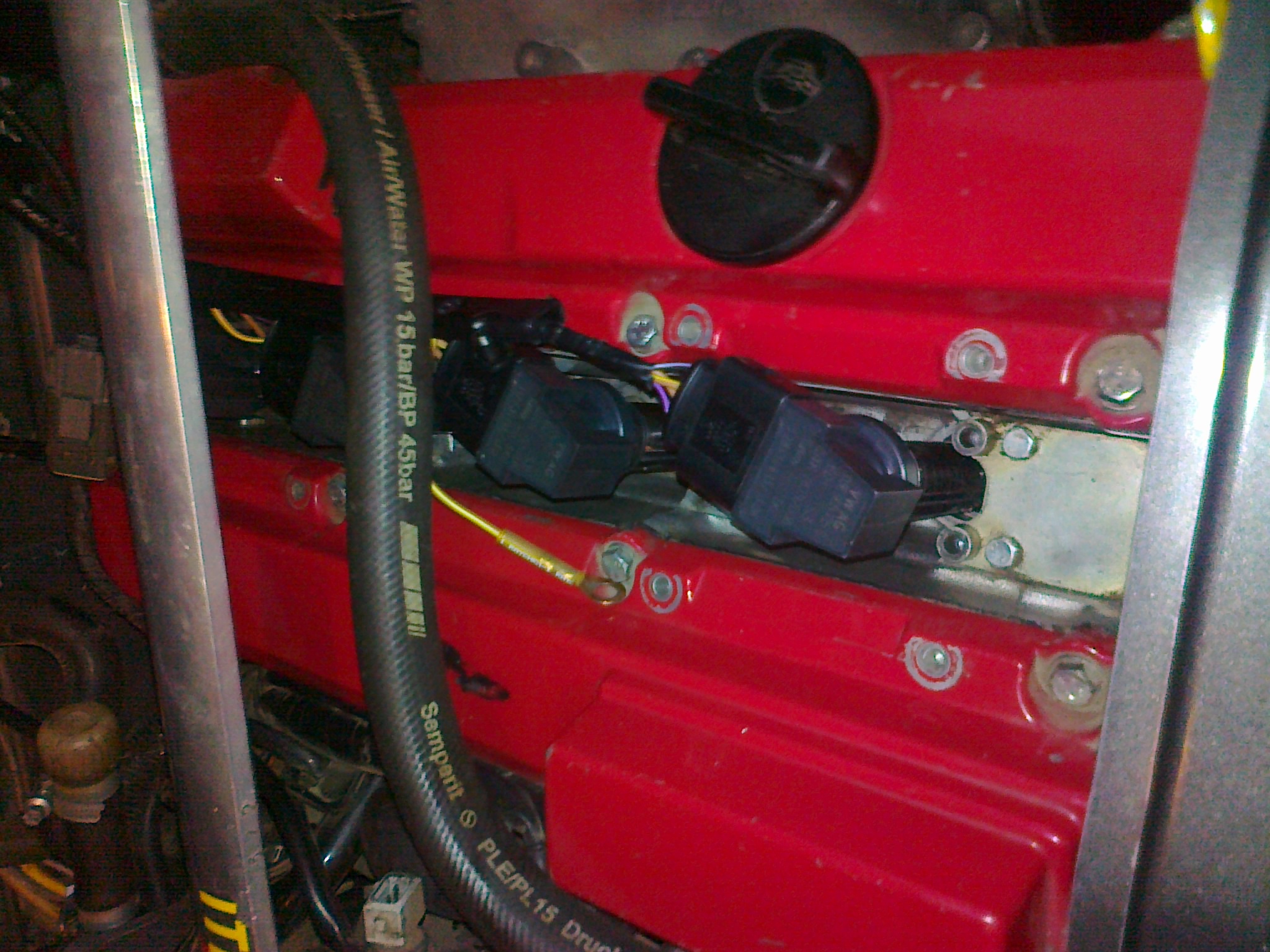

Mam zaujimavy tip pre tych,ktori potrebuju vymenit stare seriove cievky,ale hlavne pre tych,ktori potrebuju vykonne cievky pre vykony nad 400k,kde uz nove seriove nemaju sancu. Instaloval som VAG cievky s integrovanym tranzistorom. Mali by stacit na 200k na valec,instaluju sa len nasunutim na sviecku a funguju s s13 a s14 seriovymi DWELL tabulkami,co je velka vyhoda. Su plug and play. Je k nim treba kabelaz,ja som to komplet kupil za 300evri, Z Power Finsko eshop,vyplnanie objednavky vo finstine uz to aj fici. Vyhoda je aj zrusenie serioveho power tranzistoru a 16 srobov. Cievka sa da bezne kupit za 30evri,su vsak hodne odolne a v podstate je to definitivne riesenie zapalovania na s13...

Re: VAG cievky na ca18det
To volny nasunuti se mi moc nelibi.. v originalu bude urcite dira na svicku kulata na prumer osazeni pred tim nastavcem aby se cela civka neklepala..
keby si videl nazivo,pochopis ze no problem,sedi to fest a hlavne mam referencie z dlhodobej prevadzky. Nakoniec.je mozne urobit diery do krytu,dat gumove prechodky a voila.

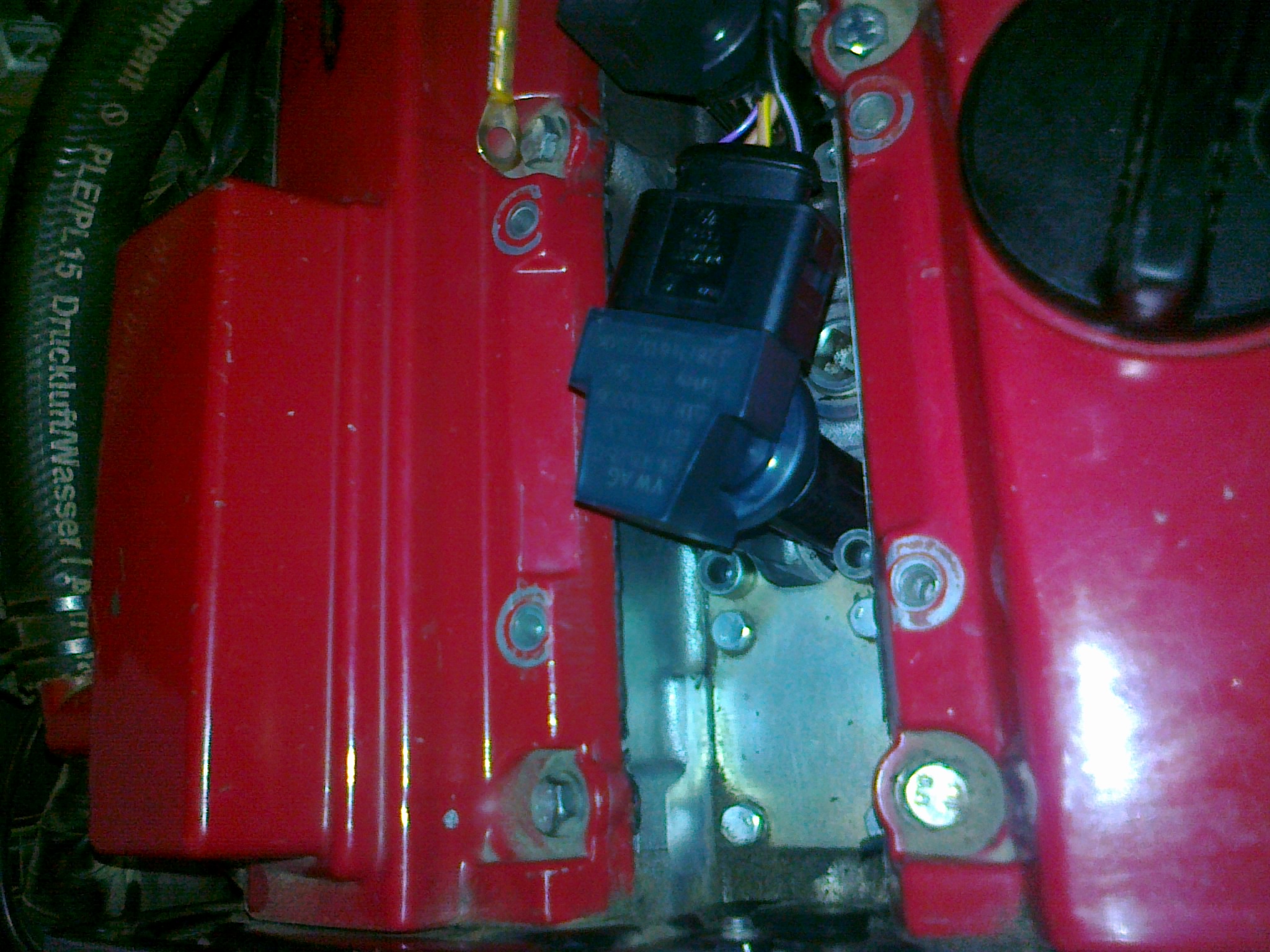

tie cievky co mam ja vyzeraju takto:
cize su ine ako tie co si videl ty, su to FSI cievky, zistim este presne ci maju funkciu automatickeho vybitia. Pises ze si ich videl zhorene na VW motore, to znamena ze original su tiez bez drziaku?
to ci tuzis po ca18 je irelevantna informacia, rovnako je moja vec co kde kupujem, kdo si vie urobit kabelaz sam si ju urobi a kdo nie, tak si ju kupi...zo srandy, za aku sumu by si mi spravil novu kabelaz ty?
Ak spozorujem, ze sa cievky uvolnuju, drziak spravim, ale kedze mam informacie priamo z prevadzky ca18det s tymito cievkami a nebol problem s uvolnovanim, vyskusam...cievka stoji dvacku, takze ma to v pripade poruchy nezruinuje...
