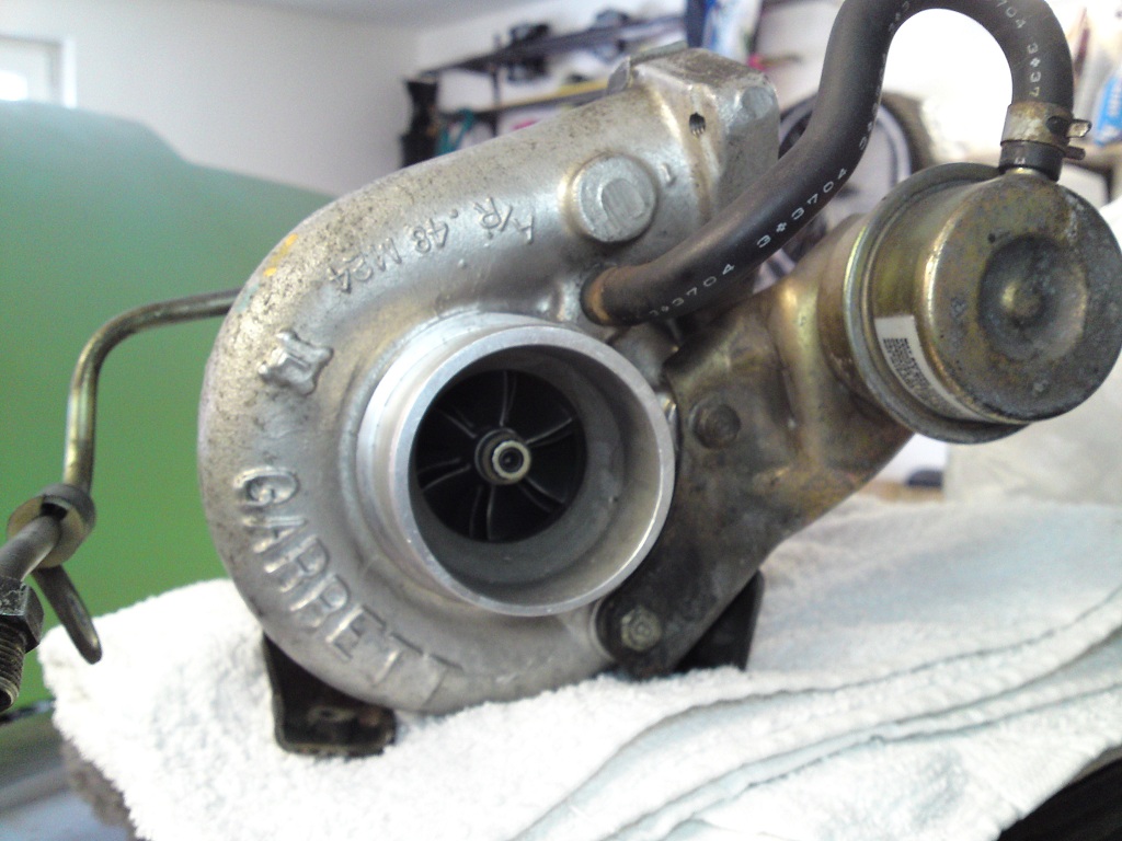

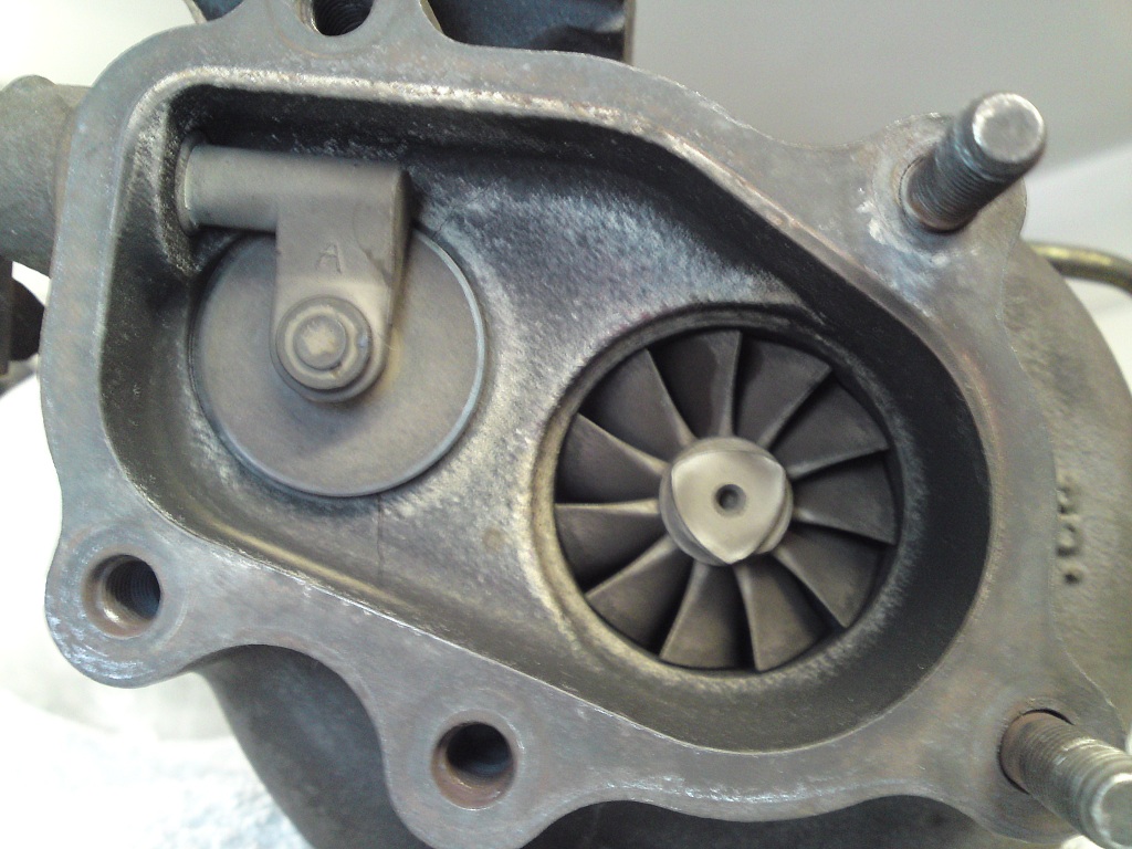

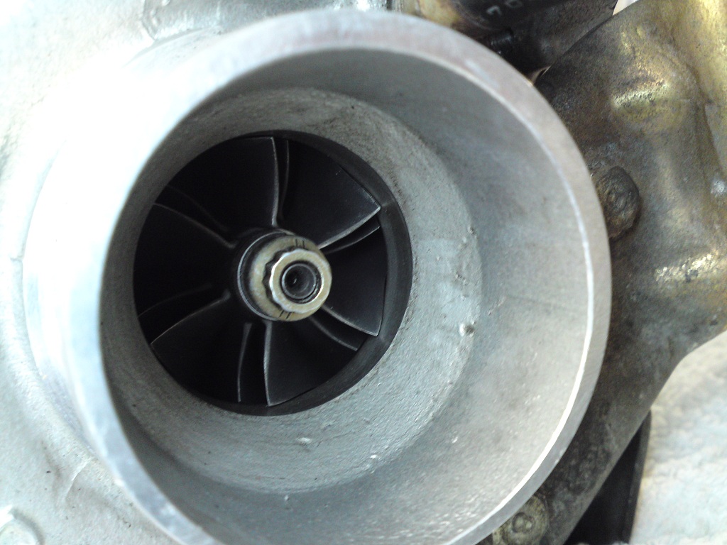

Příspěvek od jan20nov » 05.06.2011, 12:53
jinak turbo vypadá takhle, vůle minimalní a olej nepouští
