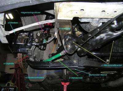

Á pán se vyzná. :D Vlastně jo, jen ramena chci nechat s12. Na těch třináctkovejch to udělalo áčka že jsem to nahoře v uložení nesrovnal. Zase ať to má nějakou kulturu.
https://lh6.googleusercontent.com/-uQSS ... IMG178.jpg

:lol: jo tak tohle už je trochu moc

tak to je mazec jen ty díly s14 mě matou :oops: ty áčka jsou brutální to mi udělala s13 když jsem snížil zadek :D

jak na co idelaka je mit acka v urcitem rozmezi pak to sedi jak prilepene v zatacce
na s13 mam zadek 2,4 stupne a predek 1,5 a predek by jeste chtel pak bude v zatackach dokonala na poloslikach :)
