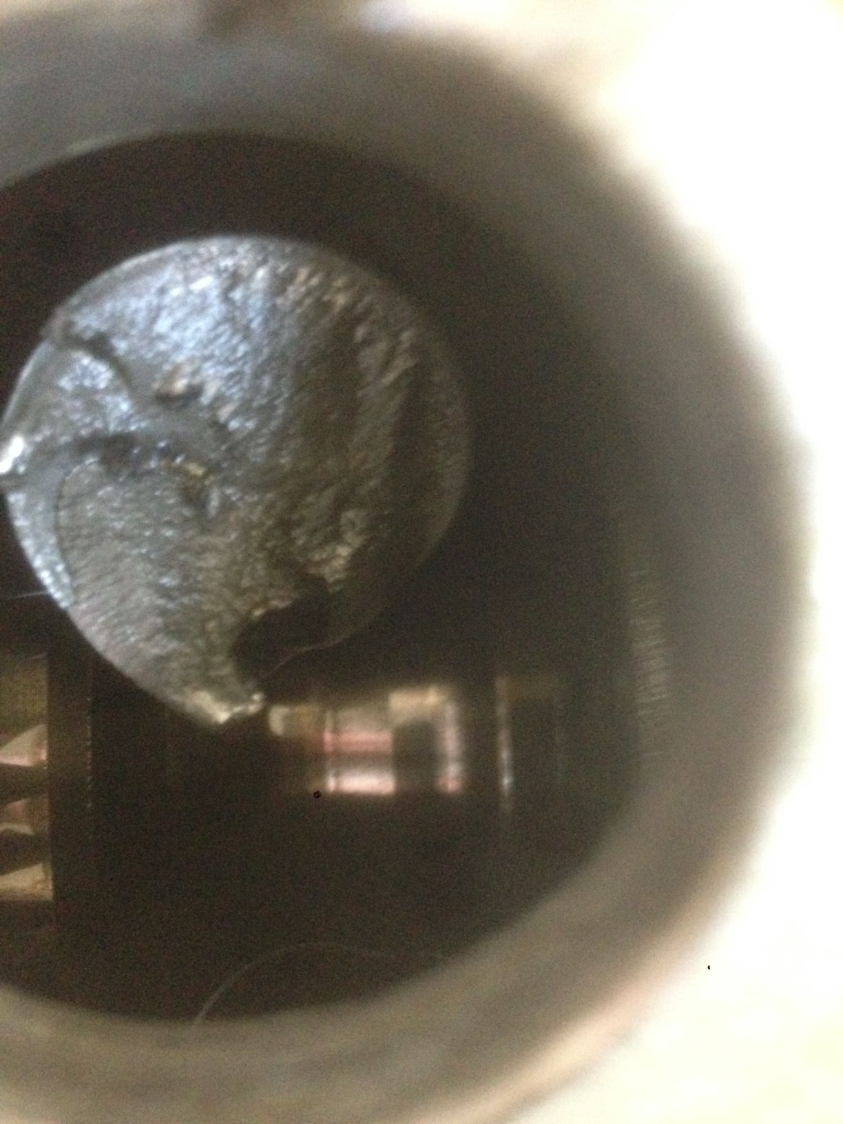

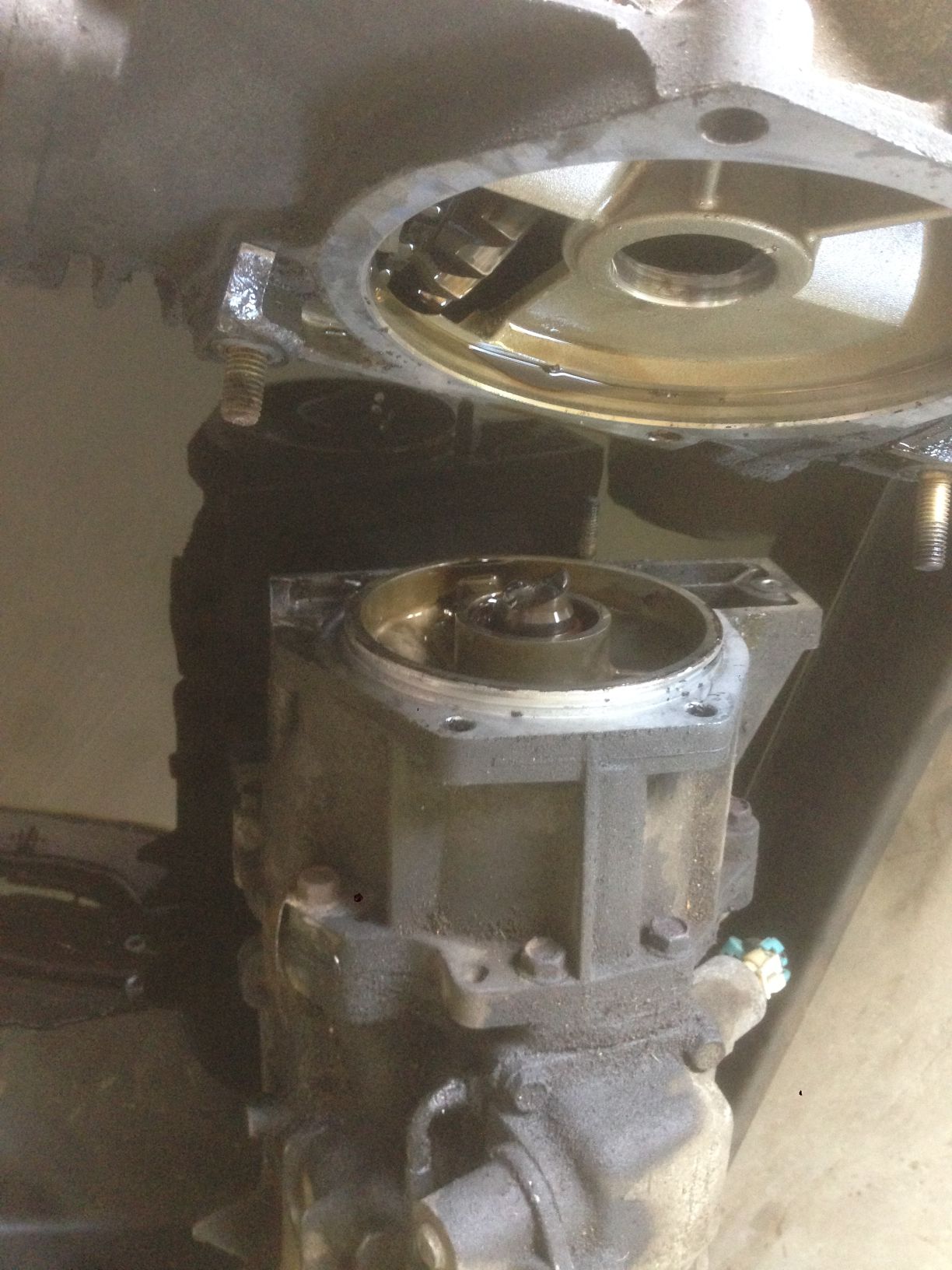

Renda měl bohužel pravdu - je to lousknutá output shaft :(

Peco dej obr

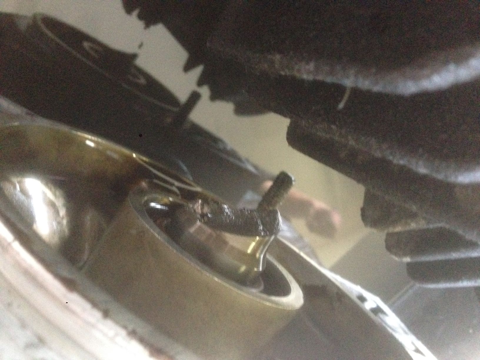

Příspěvek od Peca » 08.06.2015, 10:10
Příčina: chybějící šrouby převodovka-diff -> vibrace > křup :/
Re: Brno ježdění
Příspěvek od Fizzbiker » 08.06.2015, 19:39
Vypadá to jako zvejkacka....
